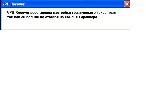

Недавно сменил свою древнюю материнку на Gigabyte k8nsc-939 (nForce3).После установки видяхи( у меня Sapphire Rareon 9550 128mb) и драйверов к ней столкнулся с такой проблемой: Игры после 10-20 минут игры вылетают и появляется следующее:

Metal Fist : стандартный вопрос : установлены дрова на чипсет? ,последние?, дрова на видяху последние?
Какой у тебя БП? производитель?

Дрова на чипсет установлены с прилагающегося к нему диска, дрова на видяху почти последние (пытался поставить с последнего игроманского диска, но они глючат, сейчас пытаюсь добыть новые),БП довольно старый 300w,Power Master по-моему.

Metal Fist Дрова на чипсет установлены с прилагающегося к нему диска
Старье , установи новые из инета.
БП довольно старый 300w,Power Master по-моему. Хреновенький ,попробуй хороший БП

Да,похоже все было из-за БП. Установил InWin 350w и все заработало.Спасибо!

Мля,опять эта хреновина началась Я так посмотрел, когда комп без крышки то все вроде бы работает, может просто видяха греется здорово? Дрова поставил последние,но толку от них нет.

Короче, похоже дело в охлаждении. Вынул комп, снял крышку и все работало нормально. В обратном случае крышка здоово нагревалась, игры зависали. В сервисе посоветовали переустановить винду

Metal Fist:У тебя видяха на гарантии? Если нет ,сними радиатор с чипа ,намажь хорошей термопастой (КПТ-8 например)
радиатор поставь обратно....
Справишься?

Вы будете смеяться, но помогла переустановка винды. Драйвера мат платы не ставил,установил лишь звуковуху и видео. Наверно дело было в них...По крайней мере, ничего больше не вылетало.
